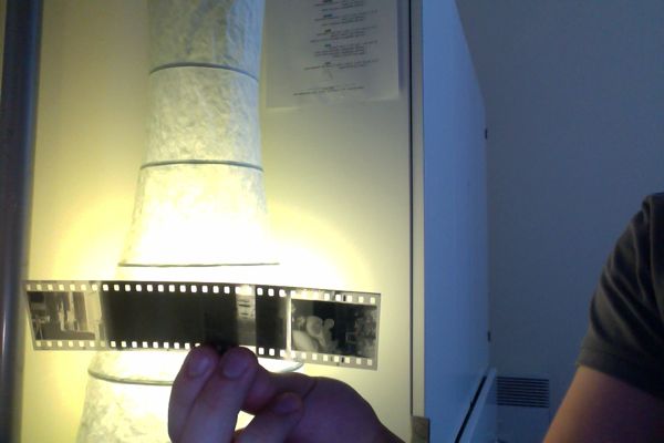

Première pellicule développé faite avec mon Leica M . Effectué Par Procirep
Voici mon problème : ce que je découvre sur mes négatif :
Le souci comme vous le voyez c'est que le voile blanc( noir sur le négatif ) est sur deux photos à la fois ...... Alors que celle ci ont été faites à la même vitesse . De même sur certain photo faites à la même vitesse une à un voile blanc , l'autre non .... Le phénomène se produit en debut ou fin de négatif ( une fois développé) , en majorité . Ce qui me trouble aussi , c'est que derrière le voile , je distingue l'image .
Problème de développement ou de rideau ? Et si c'est le rideau qui n'est pas froissé , combien me couterai une réparation ?
J'avais commencé à en parler ici ( viewtopic.php?f=12&t=36244&start=135 ) . Mais je crée un poste pour éviter de polluer l'autre .
merci beaucoup ,
Et à bientôt ,
Eiot

Mouai, si le voile touche aussi le bord du film (perforation) et ne se limite pas à la photo enregistrée je pencherais plus du coté dev que du coté rideau.

Il me semble aussi que le film a été exposé à la lumière en dehors du boîtier.

Donc apriori sa ne viendrai pas du boitier ?
Je vais aller voir PROCIREP ....

Ça ressemble plus à un problème de développement, oublies les rideaux, essayes de faire développer ta prochaine pellicule ailleurs, il y a bien un gentil summiluxien qui est pas loin de chez toi et qui pourrait te le faire ? ;)
ça confirme ceci : viewtopic.php?f=12&t=36244&start=135

Fin de l'histoire , vous aviez raison c'est un problème de développement . La pellicule que j'ai fais refaire par eux est impeccable aucun souci alors que j'avais fais des photos à toutes les vitesses .
32 euros de perdu quand même ....
