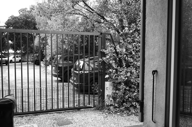

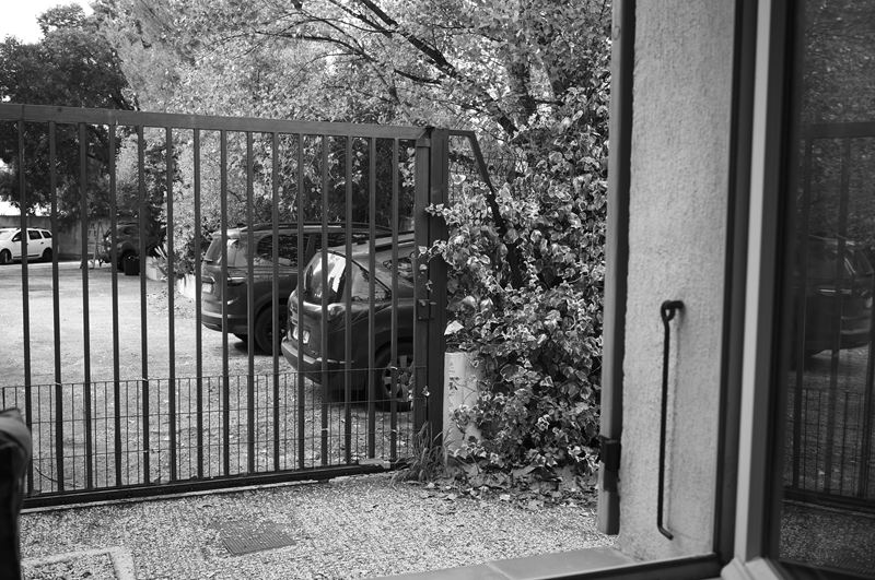

J'ai appris deux choses :
1/ Que le M10 Monochrome proposait des options de contraste allant de faible à moyen et Fort.
2/ Que le M11 proposait une option "Monochrome" avec aussi un réglage pour la densité du contraste.
J'ai donc fait un test depuis la fenêtre de ma chambre
Avec le M10
:iboitier: Leica M10 Monochrom :iobj: Cette photo 1 - M10.JPG, a �t� r�duite de 99.35 % le Mercredi
Avec le M11
:iboitier: Leica M11 :iobj: Cette photo 2 - M11.JPG,
Objectif f2-35 MM qui a maintenant 47 ans !!
1/250 - f 5.6
Iso 160
Les images ont toutes été réalisées sur la même carte mémoire.
Dans les deux cas, le contraste "fort" est correct, les deux autres options proposent des images pour le moins "plates", mais sait-on jamais, cela pourrait servir à quelque chose un jour ...
Enfin, les différences.
Elles sont minimes, mais incontestablement le M10 est mieux, même si c'est de "pas grand chose".
J'en ai parlé au responsable du Store de mon quartier, il me disait qu'en effet, en plein jour, les différences n'étaient pas énormes, mais que par contre en conditions de lumières faibles, l'avantage venait très clairement au M10.
Bref :
Le M11 peut-il faire des prises de vues en noir et blanc ? La réponse est OUI ... En ce sens qu'il peut dépanner.
L'investissement dans un M10 "Monochrome" (d'occasion donc) en vaut-il la peine quand on dispose d'un M11 ? La réponse est clairement OUI.

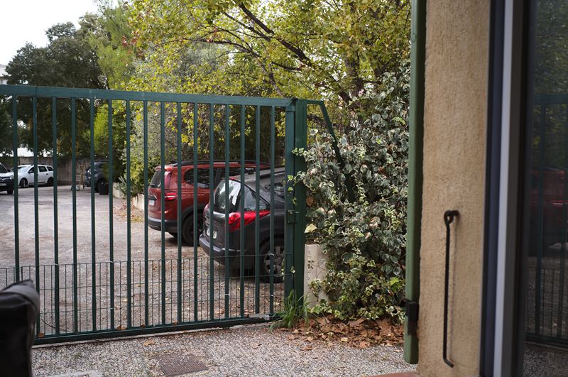

La même en couleurs avec les mêmes réglages, pour information.
:iboitier: Leica M11 :iobj: Cette photo M11 Couleur.
