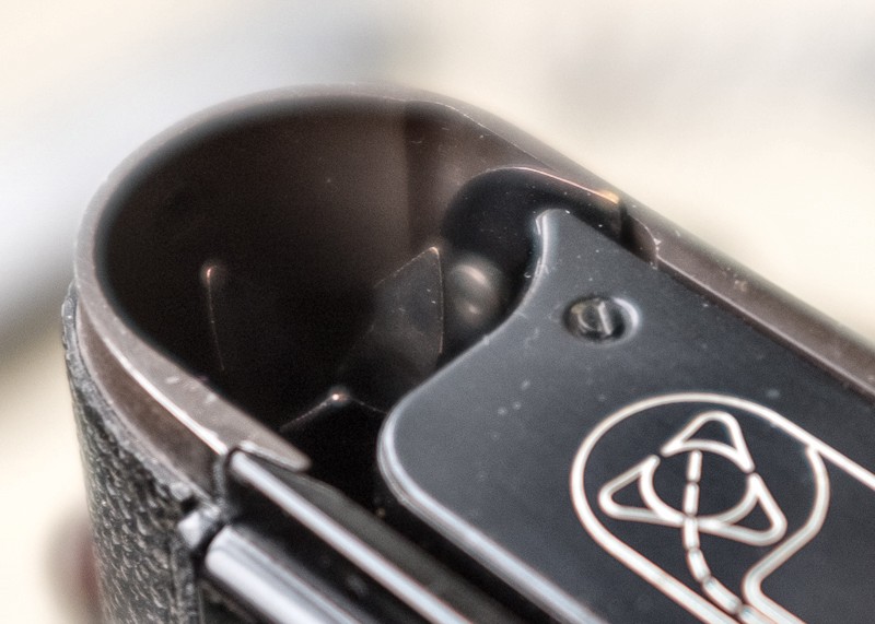

Je viens de faire l’acquisition d’un Leica MP (neuf). Or, j’ai l’impression que le compteur de prise ne se remet pas à zéro lors de l’ ouverture de la semelle du boîtier.
Je vois bien la petite languette en métal, mais elle ne semble pas assez dépasser pour permettre cette remise à zéro.
Ma question est donc, Est-ce bien anormal ? Certains d’entre vous ont-ils déjà rencontrés le même problème ? Je précise que j’ai fait des essais sans pellicule et sans objectif pour l’instant (un joli 35mm est dans les tuyaux). Je me demande si cela pourrait échanger quelque chose au problème…

Quand on démonte la semelle du boitier un petit bitoniau en métal sort du coté de la tulipe et force le compteur à zéro.
Sans semelle, on peut armer et déclencher cinquante fois, le compteur de bougera pas.
Si on écrase le bitoniau avec un doigt, le compteur reprend sa course.
Dans le cas qui nous occupe je pense que le dit bitoniau est coincé contre le métal de la ceinture.

Alors justement, en ce qui me concerne, le compteur tourne même sans la semelle. Le bitoniau en question reste enfoncé. Le ressort ou le mécanisme qui est censé fonctionner ne fait pas son travail..
