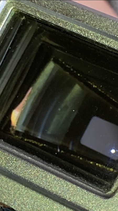

Bonjour à tous,
J'ai remarqué en regardant à la lumière la face externe du viseur de mon M2 une sorte de "coulure" argentée (cf photo)
Est-ce normal ou est-ce un signe de décrépitude ?
Bien à vous
N.R

Bonsoir !
Rien n’a coulé, mais c’est effectivement un petit signe de décrépitude ! :wink:
Il s’agit probablement d’un phénomène optique (franges d’interférences) traduisant une très légère amorce de décollement, demeurant heureusement locale, en périphérie des deux prismes. Je ne pense cependant pas que ce soit inquiétant, ce décollement devrait être stabilisé…
Quant aux deux rangées de minuscules taches (en haut et en bas), ce sont d’infimes gouttelettes de baume du Canada excédentaires, qui ont suinté aux arêtes des deux prismes après leur assemblage (on les distingue en regardant attentivement par l’avant dans les viseurs des Leica M2 et M3 sous une certaine incidence).

Merci beaucoup pour votre expertise !
