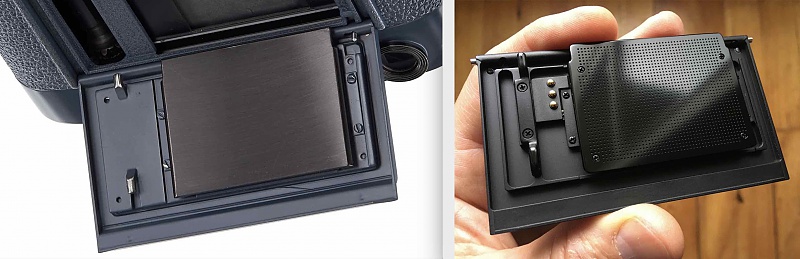

une petite question pour les mécaniciens... comment est fabriqué le dos des Leica M? (En aluminium je pense.)
Je pense que celle-ci a du évoluer au fil des années. J'ai montré hier le dos de mon MP à un grand mécanicien qui a travaillé sur des caméras films françaises et
il m'a dit que pour lui le dos était usiné (fraisé) et non moulé (prenant en compte notamment la précision des angles). Qu'en pensez-vous? Je serai heureux de connaître votre avis.

Sans être catégorique, je pense que le dos des M anciens sont emboutis, les arrondis sont un indice.
A voir s'il y a une petite reprise qq part, mais pas sûr. Les tolérances des côtes du dos doivent être assez souple, c'est rustique
(et tant mieux). ça ne nécessite pas un ajustement trés trés précis
>Versus autre pièces plus critiques
Bonne journée

Pour info visuelle, à gauche le dos d'un M2 et à droite celui du MP.
Effectivement le M2 peut être embouti, ce qui n'est pas le cas du MP.

LUTZ
    Re: Fabrication des dos de Leica M
Messages : 218
Depuis le 6 sep 2006
Bonjour,très bien les photos.
Lorsque je parlais du dos, ce n'était pas le presse film, mais le dos mobile lui même.
Pièce de fonderie, emboutie ou usinée? (Il faudrait être chez Leica Portugal pour voir ça..)
Là ça serait vraiment intéressant, et pas seulement le montage final et les réglages à Wetzlar pour obtenir le "Made in Germany"...

Au delà de la matière utilisée par leica (laiton, aluminium...), le dos du MP contient le contact pour le sélecteur des ISO donc une conception différente d'un M sans cellule (ex. M2)

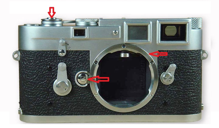

    Composants M3 en Laiton, Inox ou Alu
Messages : 494
Depuis le 4 mars 2019
paris
Quelqu'un pourrait m'aider à identifier la matière utilisée par leica pour chacun de ces composants M3 chrome :
- Le déclencheur (je pense que c'est de l'inox !?)
- La baïonnette
- Le bouton de déverrouillage de la baïonnette
- le disque compteur de vue
Merci
Messages : 8047
Amha la baïonnette est en acier inox ferritique. A tester avec un aimant.
Le compte-vues du M2 est en laiton, amha celui du M3 peut l'être aussi.
summarex
Messages : 494
paris
Merci Cedric
