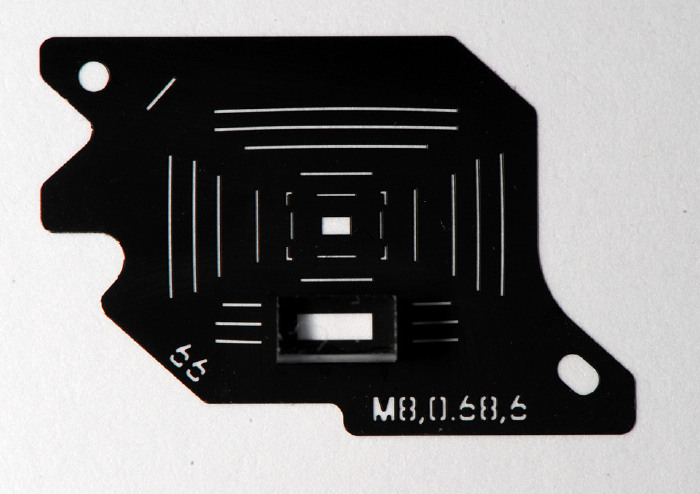

Bonjour à tous,
je me permets un déterrage de fil car
une connaissance m'a dit qu'il était possible de faire modifier les cadres dans le viseur du M2 *
et faire remplacer le cadre du 90mm par celui du 28mm
*moyennant le changement d'une petite pièce dont je ne connais pas le nom mais voir le lien ci-dessous
https://www.dagcamera.com/store/p111/Ap ... M4.-_.html
Pensez-vous que ce soit effectivement possible?
quel est le grossissement du viseur du M2?
Quelqu'un a t'il déjà fait faire cette modification?
Je ne parle pas de changer tout le viseur mais seulement changer un cadre par un autre...
Bonne journée
Arnaud

Faire la demande auprès de Photo Suffren, Paris.
Le M2 a un viseur x0.72 comme les M4 et suivants M4-x, normalement cette modification si possible sur M4, M4-2,
devrait être possible sur M2, mais je doute qu'il ne donne que le cadre "28" seul, ce serait avec 28/90 le plus plausible.
Nota
ton lien vers DAG, ce ne sera pas l'élément à remplacer, mais un autre élément plus élaboré:
similaire à celui-ci pour M8 six cadres

Avec d'infinies précautions, je crains que ce ne soit pas "possible" sans un changement complet du viseur-télémètre: je possède un M2 de 1959 qui a été transformé secondairement en lui mettant un viseur de M4-P (comme le dit JMS); à ce que j'avais pu lire, il parait que cette transformation avait un certain succès dans les moments du M4-P. Le viseur d'origine du M2 ne permet peut être pas le simple changement des caches .... mais je n'en sais pas plus. Si j'aime beaucoup mon M2"bis", je trouve cependant un peu dommage de dénaturer un authentique M2 qui offre à mon sens les cadres des optiques reines de la famille M: je préfère et de loin sauter du 35 mm à un vrai GA, 21 ou même 15 mm avec les inconvénients inhérents certes mais un réel apport sur le 28 mm ............
Alain
Messages : 10574
Tu as raison Alain.
J'ai depuis quelques années acquis un M2 d'occasion avec la surprise d'avoir les cadres du M4 (4 cadres au lieu des 3 uniques/superbes de M2 "ordinaire").
Je pense que le viseur entier a été remplacé sur ce M2 avec un viseur de M4.
