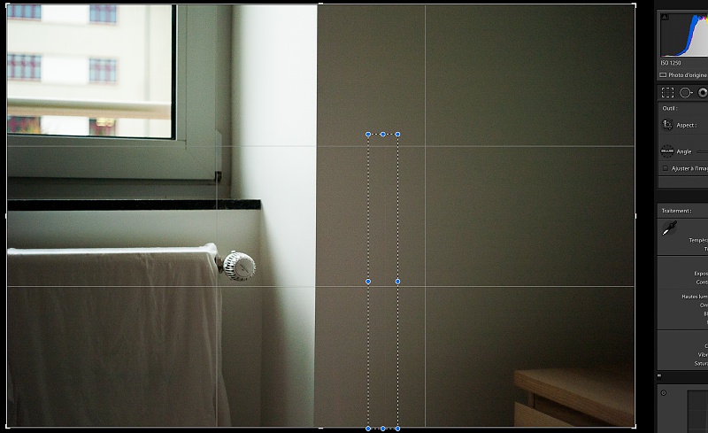

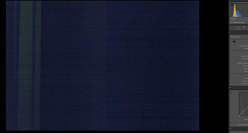

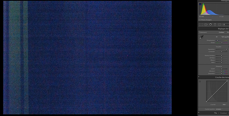

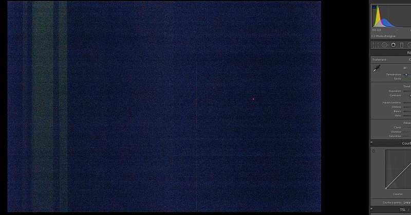

Cependant, après quelques clichés cet appareil a très vite montré de très grosses lignes roses lors des prises de vue. Principalement présentes a la sensibilité de 640, 1200 et 2500 ISO. Cette ligne est également visible a plus basse sensibilité, et exactement au même endroit. Si je diminue drastiquement les contrastes et augmente l’exposition. Dans certaines conditions lumineuses c'est a peine perceptible, dans d'autres ça ne pardonne pas... Et dans le cas d'un portrait... C'est rédhibitoire.

p.s : Vous pourrez observer sur les photographies si jointes, que cette ligne est verticale, présente sur la moitié inférieure de l’image et à toutes les sensibilités. Sur ces petites photos, c'est parfois difficile a voir, cependant, sur un portrait... C'est impossible a gérer.
Sur les premières photos, les grosses lignes a gauche, ne font pas partie du problème c'est un meuble....

LEs lignes roses : j'ai eu un souci similaire au tien sur mon M10 tout neuf, qui a été changé immédiatement. Il s'agit manifestement d'un souci sur le capteur.

Aïe, Aie ! Ça ressemble fort à une ligne de « pixels chauds ». Je ne sais pas si c’est possible de faire un remapping du capteur et qui peut le faire (CCL ou Obligation d’envoi chez Leica), sinon c’est le changement de capteur (ils en ont encore ?) assuré avec le coût associé. Pour le télémètre, êtes-vous sûre que ce n’est pas un doigt qui vient devant la fenêtre, ça m’est déjà arrivé (si, avec la poignée !). Sinon, vous dites que vous n’aviez rien remarqué sur les DNG envoyés par le vendeur, donc ça ressemble fort à la « faute à pas de chance ». Au niveau des isos, je peux shooter en N&B avec mon M8.2 jusqu’à 640 avec -2EV, que je préfère aux 2500 de chez Leica ; bien sûr, il y a du post processing ensuite avec notamment une élimination du bruit d’impulsion (le fameux « poivre et sel »). Bon courage...

C'est un pixel chaud, en regardant bien c'est visible a toutes les sensibilités.
En theorie le "remapage" du capteur suffit, sinon remplacement du capteur (environ 1k€).
Retour au SAV obligatoire ...

Ca n'évoluera pas. Le risque est davoir d'autres prixels morts, donc d'autres lignes.
Le ramapping en 2014 c'était 150€ TTC (sans garantie supplémentaire sur la réparation). En toute logique le prix doit être plus élevé aujourd'hui.
