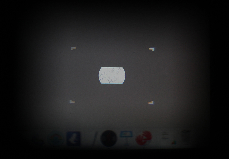

Quasi mperceptibles il y'a quelques temps (il semblait que ce soit une simple poussière), je viens de remarquer "des petits arbres" qui envahissent le patch de mon télémètre (sur un boitier M5 mis de côté depuis plusieurs mois) !
C'est seulement gênant pour l'instant mais j'aimerais savoir si un nettoyage est envisageable, ou est-ce inaccessible dans le télémètre ?
Merci d'avance pour vos lumières

Classique. Rien à faire, impossible à enlever, mais normalement ça n'évolue pas, et ça ne gêne pas non plus tellement.

Verdict clair ! inutile de consulter alors... Merci Cedric

je "remonte" le sujet : même constat sur le M5 que je viens de récupérer, j'avais eu un doute mais en examinant attentivement sous certains éclairages, j'ai le même type d'arborescence... :sad:
une question : quand cedric-paris dit qu'il n'y a rien à faire, ça veut dire que même le SAV de Leica n'a plus de quoi intervenir sur le télémètre, ou que la réparation serait hors de prix par rapport à la valeur du boîtier?

De mémoire, seul truc à faire c'est changer le télémètre, et au prix de cette pièce si on en trouve , ça ne vaut pas forcément le coup, sauf à trouver un appareil très bon marché tout cabossé pour cannibaliser le télémètre.

ok, merci, c'est plus clair :smile: tant que je peux faire la MAP, c'est pas gênant.
