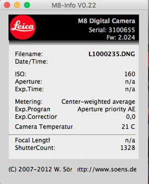

Mon m8 a un numéro 3100xxx. et est l'année 2006.
Selon le programme M8-info. n'a que 1 334 expositions.
ss
:iboitier: LEICA V-LUX (Typ 114)
Cela semble très peu. Peut-il être réel?

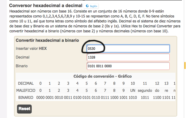

J'ai essayé ceci et le résultat est le même ... : http://www.leicanistas.com/foro/11-leic ... chrom.html

Je ne comprends toujours pas et j'aimerais connaître le nombre de prises de vue de mon M8 récent.
En l'utilisant les manières vues dans Internet pour savoir, tous me donnent le même résultat.
EXIF:
M8 de l'année 2006, seulement 1 320 pulsations semblent très peu.
Est-il possible de manipuler ces données dans un Leica M8?
Merci..

Je suis assez de l'avis d'Arnaud ci-dessus; sur mon M8 acheté d'occasion en 2012, j'emploie
la méthode qui affiche directement le nombre de déclenchements de l'appareil sur son écran :
appuyer 4x flèche droite
------- 3x flèche gauche
------- 1x flèche droite
------- touche Infos
aller à Debug Data avec la flèche bas
appuyer la touche Set
appuyer 3x flèche bas pour faire apparaître tout en-bas le Nb de déclenchements :
Num Exposures: XXXXXX
Je ne vois pas pourquoi ce nombre serait faux, ou alors capteur changé par Leica, autres réparations,
bidouillages du possesseur précédent, ja n'ai pas d'expérience dans ces domaines… C'est vrai que que
1320 déclenchements pour un appareil de 2006 c'est peu; si c'est le cas c'est plutôt pas mal non !
