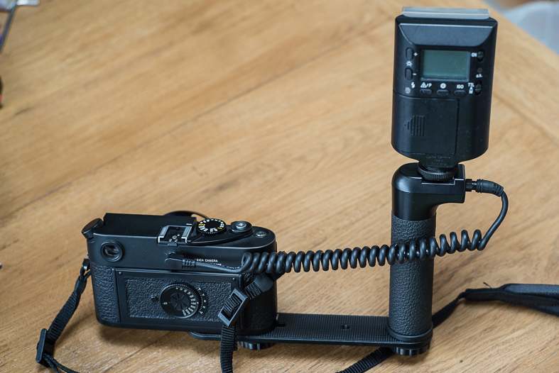

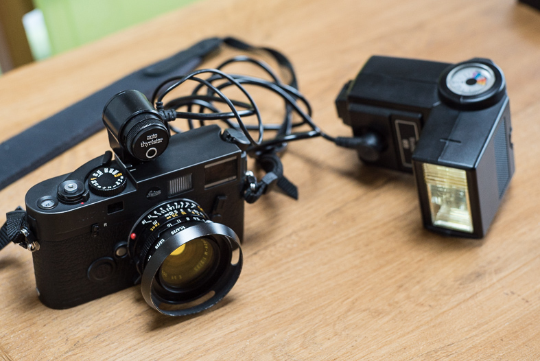

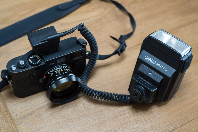

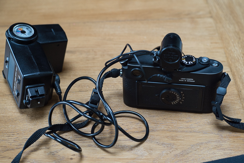

Voici quelques propositions de dispositifs :
Avec le Vivitar, l'intérêt c'est qu'on peut placer la cellule du flash au dessus de l'optique. Le déclenchement passe par la prise synchro. Pas de bp de voltage...
Avec un Metz et le cordon, il est possible de déporter le flash. En automatique, c'est le flash qui attrape la lumière...
Enfin avec l'utilisation d'une poignée, le cordon est branché sur la synchro et le flash est déclenché par le plot de la poignée. Encore la cellule est ici sur le flash...
Perso, je travaillerai en automatique, c'est plus commode, le Vivitar s'en sort très bien pour cela. Pour travailler en manuel, il te faut un flash qui permette de réduire l'éclair du flash parce qu'à 2m avec une 400 ASA, il ne faut pas beaucoup de puissance même en éclairage indirect...
Si l'un de ces dispositifs t'intéresse : suite en MP...

Merci beaucoup pour les photos des différents montage.
Si j'ai bien vu / compris , la cellule et la prise synchro sont sur le même câble ?
Je suis intéressé par la solution avec le variateur vari power VP-1
Je travaille toujours en manuel, tout simplement parce qu'une fois que c'est réglé, tu n'as plus grand chose à modifier
pour la soirée et tu contrôles mieux ce que tu fais. (Et les automatismes se font facilement avoir avec des habits très clairs ou très foncés).
Pourquoi pas de problème de voltage sur la prise synchro ? Elle est protégée ?
