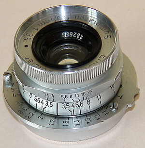

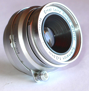

Le Summaron f:3,5/3,5 cm par Jean D.
Le Summaron f:3,5/3,5 cm (code SOONC), objectif particulièrement élégant et compact, a succédé à l'Elmar f:3,5/3,5 cm avec une formule optique différente (six lentilles réparties en quatre groupes, selon le schéma "double Gauss symétrique") ; l'assez grand diamètre des lentilles frontale et arrière permet de réduire le vignettage. La bague de réglage du diaphragme est crantée, d'un dessin très réussi. L'optique tourne sur elle-même pendant la mise au point (elle n'est pas à guidage rectiligne). La finition du Summaron f:3,5/3,5 cm est chromée. Cet objectif soutient honorablement la comparaison avec les objectifs récents. Le Summaron f:3,5/3,5 cm a connu une descendance (à vis et en monture à baïonnette "M"), d'ouverture portée à f:2,8 et à guidage rectiligne. Le nom "Summaron" dérive du latin "summum", ayant donné en français le mot "sommet" (allusion à l'excellence de l'optique).
Caractéristiques détaillées:
Exemples:
