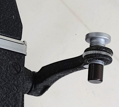

Je suis revenu ce midi de brocante avec un ensemble TELYT 400/6,8 sur VISOFLEX III, complet avec crosse et bouchons.
Le malheureux vendeur frigorifié dans le vent et la drache (*) n'a pas fait le difficile tout content qu'il était d'avoir un client en ce jour d'automne bien pourri.
Sitôt rentré, sitôt nettoyé, il était temps car le doublet du tube avant commençait à se fungusser à l'intérieur.
Le Viso, par contre, nécessitera des soins un peu plus appuyés vu sa brume interne mais surtout n'est plus équipé du petit tube de protection de la vis de réglage de la course du déclenchement.
Je suppose donc que l'ensemble était utilisé sur un M5 puisqu'il fallait si j'ai bien lu s'en dispenser dans ce cas précis.
Le vendeur n'a pas pu me renseigner, pas sûr qu'il sait ce qu'est un Leica - mais ne lui jetons pas la pierre.
Un Visoflexien aurait-il la pièce qui traine au fond d'un tiroir ?
Alternativement, l'imagination summiluxienne aurait-elle inventé un remplaçant digne des plus beaux 'Système D' de la grande époque ?
Merci d'avance.

Je ne vois pas de tube de protection sur ma Visoflex 3. La vis est nue. C’est aussi comme ça qu’elle est représentée sur le mode d'emploi. De quelle pièce parlez-vous ?
Messages : 11100
c'est une petite tige noire qui se visse dans la tige filetée chromé qui appui sur le déclencheur.
J'ai quelques visoflex III, aucun n'en a.
Ce filetage permet quelques bricolages...

Il me semblait bien que je n'avais pas rêvé...
Merci JPh.
Plus qu'à retrouver pour le principe le texte où j'ai lu que.
Autre question : est-ce normal que l'action du déclencheur souple ne fasse pas claquer le mouvement du miroir lorsque le sélecteur est au point jaune, comme lorsqu'on abaisse le levier ?
Ou lui faut-il une course 'très' longue ?
C'est mon premier contact avec le Viso III donc je découvre.

Aucune pièce de ce genre n’est décrite dans le mode d'emploi de la Visoflex III :

En ce qui concerne le point jaune, la réponse est dans le mode d'emploi. Il faut régler la vis comme indiqué pour que le déclenchement se fasse bien. L’utilisation d'un câble ne change rien à la procédure.

à ma connaissance le bitoniau en plastique noir n'a pas de référence, mais il me semble (c'est de mémoire et je n'ai pas vérifié sur toutes mes Visoflex II ou III) mais tous les axes chromés qui appuient sur le déclencheur sont filetés M3.5 et n'ont pas tous la même longueur sur la III du moins. Il me semble que cette modification date de l'éphémère et sporadique M5, soit 1972 à 1974...
Pour le déclencheur souple, il faut une force de cheval avec la III et le réglage du poussoir est différent. Mais utiliser le miroir "éclair" et le déclencheur souple est "une occasion manquée" d'utiliser le soyeux relevage "lent".
Pour une utilisation sur pied/banc de repro, je préfère la visoflex II ou I justement pour leur gestion + souple du déclenchement.
La question avec les visoflex n'est pas de savoir laquelle choisir, mais dans quel ordre les acheter car finalement les I, II et III sont bien complémentaires et offrent une-à-une des avantages que n'offrent pas les deux autres...
1h45 de bonheur sur euh, les visoflex euh!

>>>De quelle pièce parlez-vous ?<<<
De ceci :
qui semble absent sur la presque totalité des photographies visibles en-ligne.
