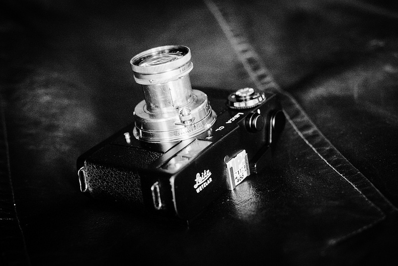

Le mien est revenu de réparation et révision complète chez Gérard Metrot, qui a fait un excellent travail, ici avec son summar, photo prise aujourd’hui.
Leica M8, Leica R4, summicron R50 f2, serenar 35 f2.8...
