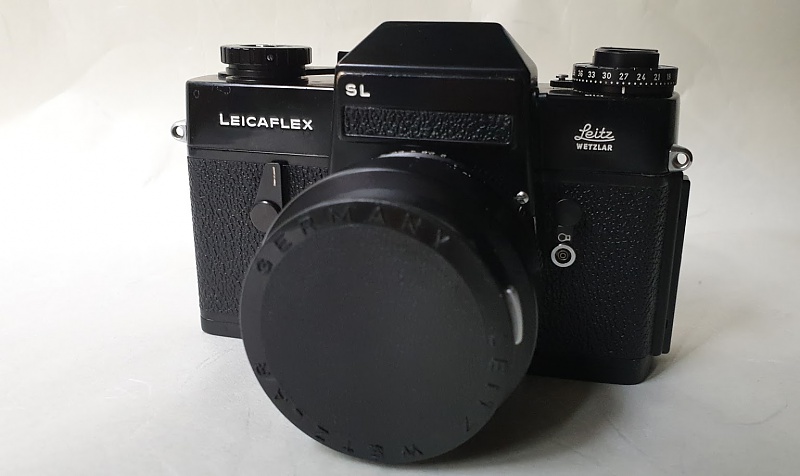

Bonjour à toutes et tous,
On voit dans de nombreuses annonces deux types de boîtiers Leicaflex SL. La différence la plus notable pour laquelle je n'ai pas encore trouvé d'information concerne le bouton de déverrouillage de l'objectif. Sur certains, il est en métal argenté, sur d'autres de couleur rouge, probablement en plastique. Un.e summiluxien.ne pourrait-il.elle m'éclairer sur ce point ?
Merci

Bonjour Sapajou,
Le bouton de verrouillage d'origine d'un SL est en plastique rouge mais il avait tendance à se casser facilement ! La plupart des boitiers SL qui ont été révisés ont vu leurs boutons remplacés par un en métal.
Les différents boitiers SL (hors éditions spéciales ou commémoratives) sont Chrome argent, Chrome Noir et Laqué Noir.
Le mien est un SL laqué noir révisé et son viseur d'une netteté/clarté inégalée ! il fait pâlir quelques M :ravi:
