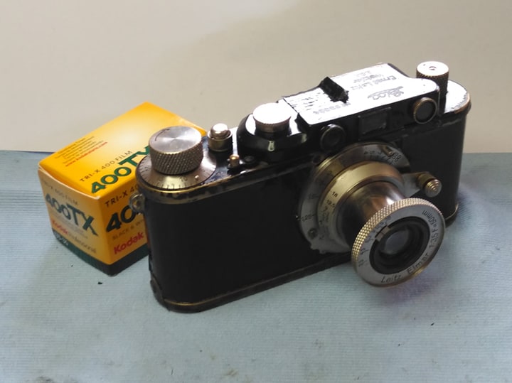

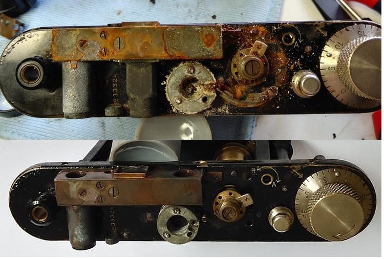

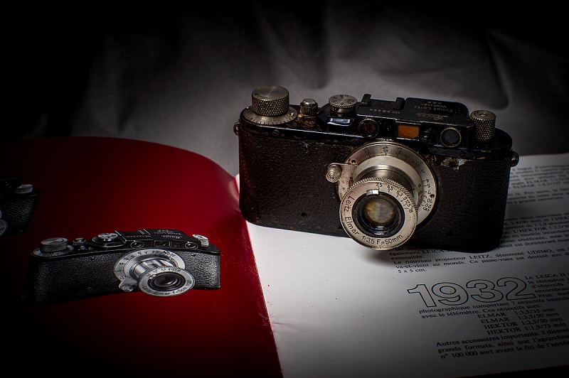

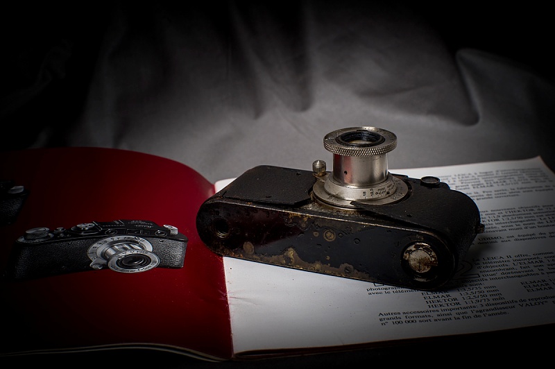

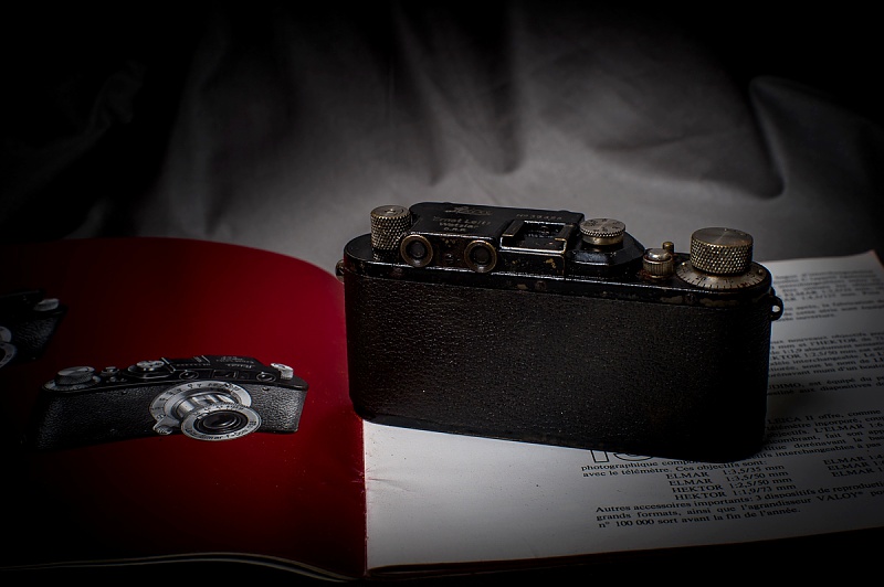

Il y a quelques temps, j'ai récupéré ce Leica I modifié en couplex dans un état lamentable
et un Elmar 13,5 cm f/4.5 sans couplage télémétrique, lui en parfait état dans son étui d'origine.
C'est toujours triste de voir ces appareils abandonnés, plein de rouille, inutilisables !!! :evil:

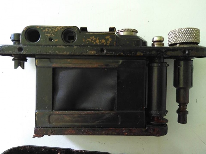

J'ai donc entrepris sa restauration complète.
Démontage total, remise en état de fonctionnement de la mécanique, changement des rideaux, étalonnage des vitesses,
changement du gainage, etc...
Seuls le télémètre et l'Elmar 5cm f/3.5 étaient irrécupérables.

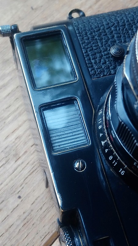

La solution la plus simple, la plus rapide et aussi la plus économique a été de remplacer le télémètre par ( oh blasphème )
par un télémètre Russe d'un Zorki ( pas taper sur la tête ) :non: :non: :non: :non: .
A quelques détails près ( le diamètre des vis de fixations et le bloc en une seule partie ), le télémètre Russe est totalement compatible au Leica.
Je ne suis pas un collectionneur, mais un utilisateur et l'important pour moi était de sauver ce Leica et de m'en servir.
L'Elmar, malgré toute les tentatives était si détérioré par la rouille que j'ai abandonné sa résurrection. :cry:
Un ami m'a offert un bloc optique d'Elmar et j'ai pu remonter l'objectif.
La peinture noire d'origine est très abimée et le repeindre m'a semblé le priver de son histoire... Esthétiquement il est presque tel que je l'ai trouvé !
Actuellement il fonctionne parfaitement et c'est un plaisir de le sortir de temps en temps,
accompagné d'un SBOOI pour plus de confort de visée. :grin:
" never totally dead " :content-anim: :content-anim: :content-anim:

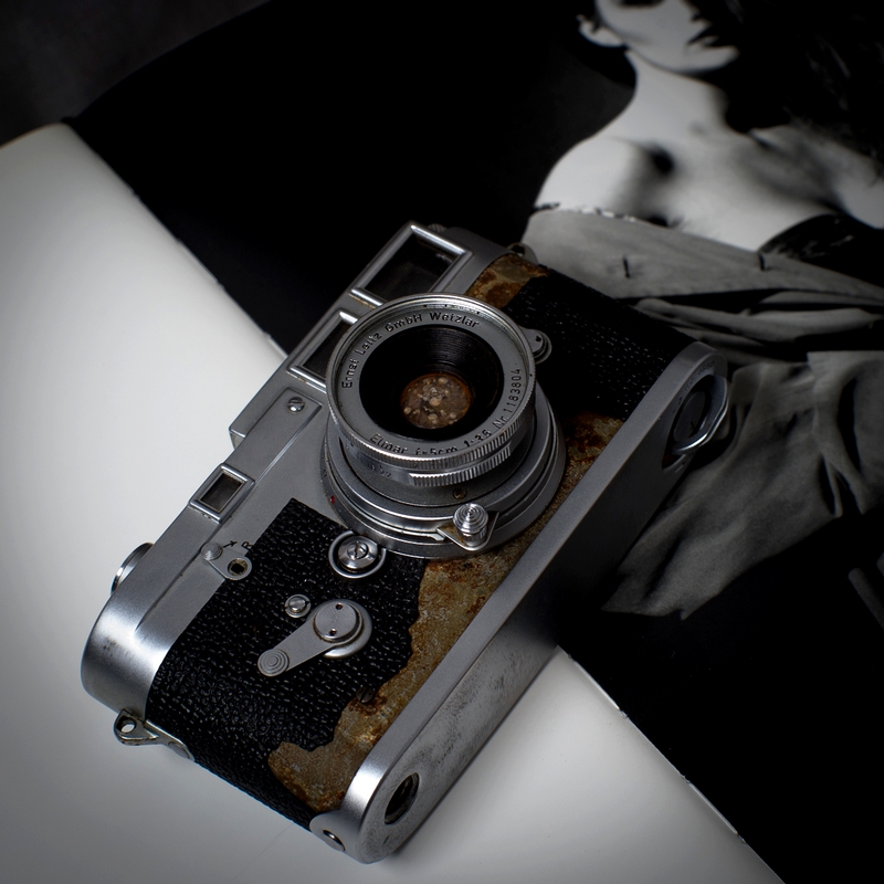

j'ai aussi un M3 ( trouvé par un ami " dans une décharge :( )
qui était dans un état pitoyable ... sur la photo, l'état de l'objectif vous donne une idée du reste...
Lui aussi, massacré, plein de rouille, des pièces manquantes,
une optique irrécupérable, le télémètre " total out " et le débrayage indéblocable.
Après bien des démontages, dérouillage, nettoyages, lubrification, changement des rideaux,
réparer l'armement DS, ( pour ça, merci à Sylvain pour ses conseils ),
trouver des pièces, replacer le ressort du compteur, remplacer les ressorts de rappels de ce même compteur,
j'en passe et des pires, il est mécaniquement en état de marche.
Seul le débrayage est un problème, il faut que je fasse la pièce de remplacement, c'est introuvable.
Trouver un télémètre est aussi une galère !!!
Mais là, aucune Russerie, ne peut faire l'affaire ;) ;) ;)
A la fin, un beau gainage et il sera en pleine forme !!!
Sur ma photo de profil, je suis avec ce M3... gaffé de partout pour étanchéifier,
la mesure des distances faite avec un autre boitier et reporté sur l'objectif ;)

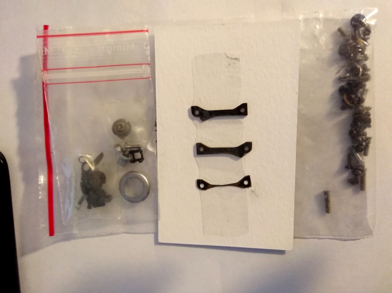

Des pièces, parfois on en trouve ...
Merci à Christophe B pour sa recherche et à Bertrand LB pour son aide ;)
