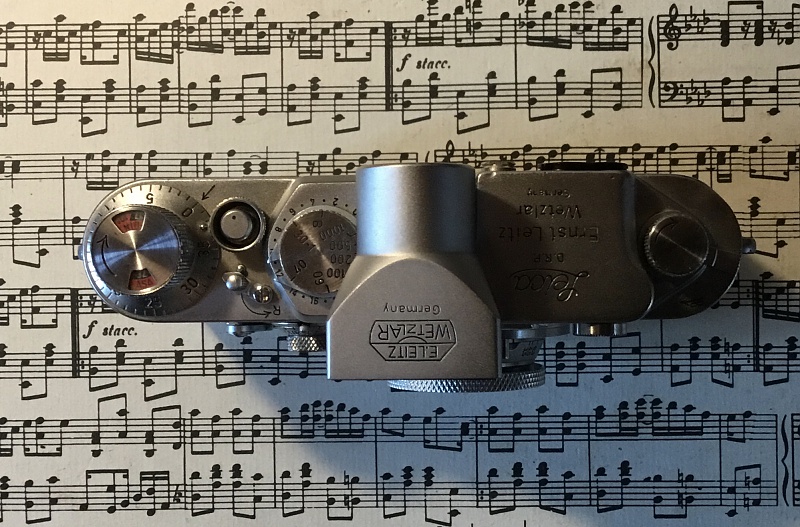

Débutant avec les vissants, je n’ai pas compris comment on règle, sur le bouton d’avance du film, l’indication « ASA » du film introduit.
Je n’arrive pas à modifier ce réglage, bien sûr uniquement indicatif comme tout boitier sans cellule. Doit-on faire ce réglage avant de mettre le film?
Une photo du vissant lllf pour mieux me faire comprendre.
Merci beaucoup,
Jean-Claude

Essayer de soulever la bagues extérieure moletée du bouton et la tourner.
Jct
Messages : 83
Depuis le 14 juil 2018
Lagarde Viaur
C’était mon idée, mais le bouton était bloqué, probablement pas utilisé depuis longtemps ; en insistant, il s’est débloqué, tout est rentré dans l’ordre. Merci beaucoup
