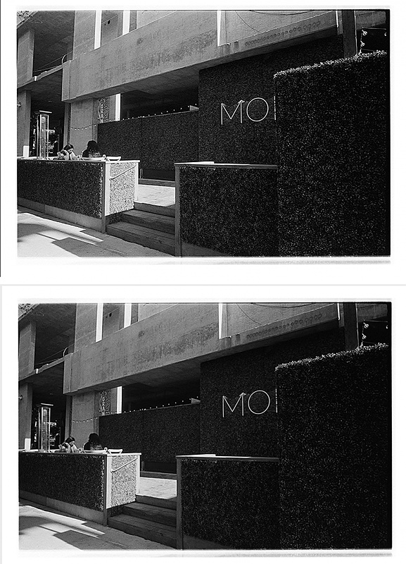

La tonalité et le contraste de mes photos se dégradent quand je les charge sur le site. C'est récent et je pense avoir qu'un réglage Photoshop a du changer sans que je me rende compte. Quelqu'un a des idées ou suggestions ? Je n'ai pas trouvé de topo sur la question. Merci.

Le mieux serait déjà de poster une image, pour pouvoir voir où est le problème.
Et si la mise en page/dimension est faite avec Photoshop, il serait aussi bon de connaître les paramètres de sortie utilisés.
Sinon, sans aucune information, il est difficile d'aider !

Voici un exemple, en haut la photo originale, en bas vue après avoir été chargée sur le site:
Je retaille mes jpeg à 800 pixels (qualitè 12, Maximum, Format Baseline ("Standard") et les sauve sous un autre répertoire avant les charger sur le site.
Les photos du site m'apparaissent à un agrandissement double: une capture d'écran mesure 1600 pixels de large.
Sur l'exemple, les deux photos sont des captures d'écran de 1600 pixels de large et retaillées à 800 pixels (l'original de 800 pixels a été agrandi avant capture).

Ouvrez votre originale avec votre navigateur web, pour comparer des choses équivalentes.

Je viens de faire l'essai: effectivement la perte de qualité est bien visible en ouvrant la photo sur Chrome. Je m'excuse d'avoir accusé à tort le site Summilux :) et ne comprend pas pourquoi je ne l'avais pas vu avant. Je change donc ma question, comment peut-on éliminer ou réduire les différences entre un jpeg vu sur PS et sur un navigateur ?
En principe, l'image affichée dans Photoshop avec Affichage -> Format d'épreuve -> sRGB doit être identique avec celle affichée dans le navigateur, à condition que ce dernier gère bien les couleurs. Je ne connais pas Chrome, mais il semble que ce soit le cas à condition de le forcer, par exemple en suivant le lien donné par dadati.
Messages : 15666
Il y a quelques années, quasiment aucun navigateur de tenait compte des profils ICC potentiellement intégrés aux images. Cela a bien progressé. Vous pouvez tester le vôtre ici et là.
Ceci dit, ne pas oublier que beaucoup d’internautes (peut-être moins de summiluxiens) utilisent un écran lambda qui aura déjà du mal avec un équivalent sRGB. Ne pas imaginer que ce que vous voyez est ce qui sera vu - précisément - par d’autres. Je parle ici uniquement des couleurs. Pour les 800 pixels « devenus » 1600, cela doit être la gestion des écrans type « Retina » (haute densité de pixels), assurée par le système d’exploitation ou le navigateur. Cela dépendra aussi due l’équipement de chaque visiteur.

Effectivement après avoir sélectionné "Embed Color Profile: Dot Gain 20%" (la seule option disponible en noir et blanc semble-t-il) avant de sauver l'image à 800 pixels, je ne vois plus de différence. Merci pour votre aide.
