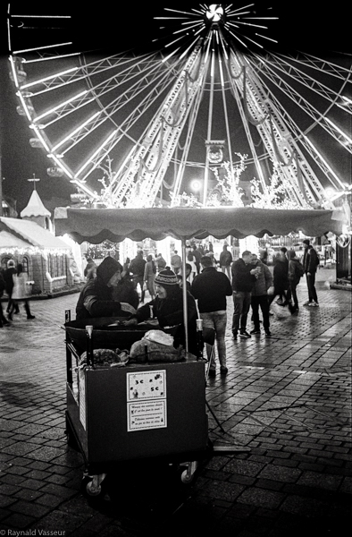

J'ai fait l'acquisition tout récemment d'un superbe M4 auprès d'un membre Summilux.
J'ai grillé deux ou trois pellicules sans problème et étais donc très satisfait de mon acquisition... jusqu'à ce début de semaine où j'ai voulu faire un peu de Tri-X poussée à 1600, le soir, à faible vitesse.
Il se trouve que sur une dizaine de mes photos, j'ai une bande sombre sur le côté (ou le haut en mode portrait). Cela est intervenu alors que je shootais entre le 1/8 et le 1/4 de seconde. De prime abord, je pense à un problème de rideaux. Mais j'aimerais connaître votre avis...

je ne suis pas un spécialiste, mais ça ressemble effectivement à un problème de rideau. C'est souvent sur les vitesses lentes que les obturateurs "un peu fatigués" ont des problèmes. Je pense qu'il faut le faire régler chez un homme de l'art.
Bien cordialement.

Raynald,
je confirme ce qu'a écrit Alain,
le second rideau part un peu avant la fin de l'obturation.
Réglage/nettoyage/bref un séjour chez un spécialiste ne serait pas de trop.

Arnaud et Alain, je vous remercie pour votre réponse rapide !
Je vais donc contacter Gérard Métrot.

De deux choses l'une : soit Arnaud a bluffé... et ça a marché ! Soit il a remarqué que la bande sombre était dans le haut de l'image et comme c'est le second rideau qui part un peu avant la fin de l'obturation, cela détermine le sens de l'appareil. Le déclencheur serait donc vers le bas : il y a donc des chances pour que les coudes soient près du corps.
