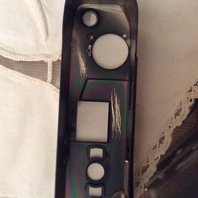

J'ai un capot supérieur de M5 qui attend une éventuelle rénovation / peinture
Il est noir avec un enfoncement
Je peux le proposer à vos expérimentations
Tim

Là, nous allons atteindre la vérité.
Quelques éraflures avec une lame de canif sur ce capot cabossé et toutes nos supputations auront enfin un aboutissement. :content-anim:
Il suffirait de gratter à l'intérieur du capot pour que l'intervention ne soit pas trop agressive.

Attendrez vous lundi pour mettre fin au suspens ? Et des photos non issus d'un leica numérique sont elles admises ?
C'est pour une bonne cause!

    Capot m5
Messages : 178
Depuis le 12 sep 2004
Nord
:iboitier: Apple iPad Air :iobj: iPad Air back camera 3.3mm f/2
