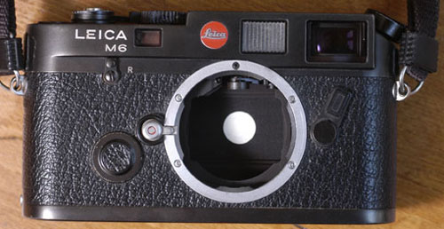

Mon Leica M6, âgé de 15 ans avait un compteur de vue défectueux (pas de remise à zéro au changement de film; plus d'avance). Cela n'empêchait pas de photographier mais c'était peu pratique. De plus, ce boîtier méritait bien une révision générale. C'était l'occasion parfaite pour tester le S.A.V. de Leica en direct
Le M6 avant envoi au S.A.V.

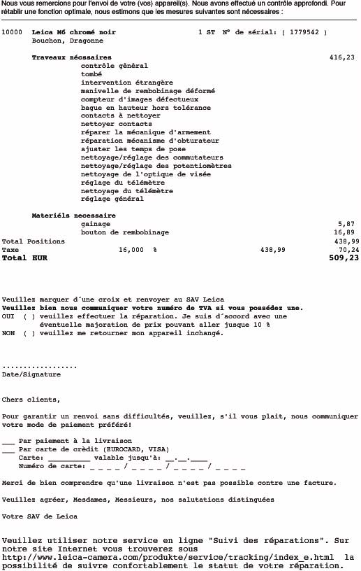

  • Le 9 septembre, je reçois le devis par courriel. C'est un document PDF, reproduit en partie ci-dessous :
    Tout n'est pas très clair. Heureusement, un spécialiste du forum effectue une meilleure traduction :
    • révision générale avec échange du réembobinage suite à choc
    • révision obturateur et réglage
    • révision avancement film
    • révision armement et compteur
    • réglage tirage et axe optique
    • nettoyage des contacts (piste sensibilité et piste vitesses)
    • nettoyage et réglage du télémètre
    • réglage vitesses et translation de l'obturateur
    • étalonnage cellule
    • vérification et réglage de l'ensemble
