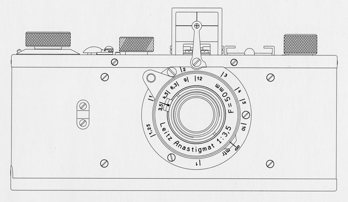

L'aspect de l'appareil
La ligne du Leica fut ébauchée par le Ur-Leica, elle se perpétue chez le Leica 0 et évoluera lentement sans se démarquer notablement du dessin originel. Le corps de l'appareil est constitué d'une ceinture contenant le châssis (comprenant le mécanisme), portant l'objectif sur sa face avant, surmontée d'un capot et fermée en dessous par une semelle. La ceinture (ou carter) est continue, ses deux extrémités sont harmonieusement arrondies ; cette structure monobloc, faite d'un alliage d'aluminium extrudé, déjà retenue sur les prototypes, est un gage de robustesse et impose le chargement du film par la base ; un revêtement de caoutchouc vulcanisé (vulcanite), de couleur noire, permet une bonne préhension. Le capot et la semelle sont en laiton laqué noir.
Les dimensions du Leica 0 sont réduites : longueur = 133,2 mm, largeur = 30 mm et hauteur = 53 mm (celles du futur Leica I demeureront très proches).
Description du capot
De droite à gauche, on remarque :
  • le bouton d'armement de l'obturateur / entraînement du film et, coaxial, le compteur de vues (gradué jusqu'à 40),
  • le déclencheur hémisphérique,
  • le levier inverseur à trois positions gravées "M" (Moment = instantané), "Z" (Zeit = pause) et "R" (Rücklauf = rembobinage) ; sur "Z" le barillet des vitesses doit être réglé sur 50 (= fente maximale), et sur "R" il faut maintenir le déclencheur pressé lors du rembobinage,
  • le barillet des vitesses (= sélecteur de largeur de fente), qui doit être soulevé et pivoté pour modifier son réglage ; comme chez le troisième prototype, c'est la largeur de la fente entre les deux rideaux de l'obturateur qui est indiquée (de 2 à 50 mm) et non la vitesse d'obturation (de 1/500ème à 1/20ème de seconde) ; le barillet tourne vivement sur lui-même lors du déclenchement de l'obturateur,
  • le viseur (situé exactement au dessus de l'objectif),
  • la griffe porte-accessoires,
  • le bouton rembobinage.
Les deux boutons et le barillet sont guillochés et nickelés.
Trois inscriptions sont gravées sur le capot : le numéro de fabrication, la mention de l'entreprise "Ernst Leitz Wetzlar", soulignée de "Germany".

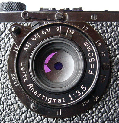

L'objectif
C'est un triplet de quatre lentilles (les deux dernières étant collées ensemble), le Leitz Anastigmat f:3,5/50 mm, créé par Max Berek. Cet objectif, non interchangeable, est en monture rentrante ; sa mise au point est réglable de 1 mètre à l'infini et son diaphragme est gradué de f:3,5 à f:12.

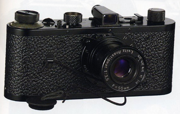

En 2000, une réplique du Leica 0
Fabriquée à 2000 exemplaires commercialisés, cette réplique est fonctionnelle (contrairement à celle du Ur-Leica), conforme à l'original ; en particulier, il faut couvrir l'objectif lors du réarmement / entraînement du film ! L'examen des dessins originaux et le relevé des cotes de l'appareil n° 104 conservé dans le musée de Leica Camera ont permis cette réalisation.
Le viseur est de type iconomètre* ; l'objectif Anastigmat a été recalculé et est traité multi-couches. Un sac en cuir "toujours-prêt" fut livré avec chaque réplique. Les numéros de fabrication attribués aux répliques correspondent à ceux de l'année en cours.
* Comme avec un petit appareil numérique, il faut viser en tenant la réplique à une certaine distance !
Ci-dessous une autre réplique, plus confidentielle, commercialisée en 2004 ; son viseur est de type Galilée inversé et un portrait d'Oskar Barnack figure au dos.
Cette réplique était vendue avec un étui, un tirage d'une photo prise par O. Barnack, un DVD et un livre (voir illustration).
